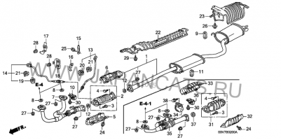

Ничего внятного сказать не смогу, с проблемой лямбда-зондов не сталкивался.
Знаю только, что их три: по одной на выходе из каждой головки и одна общая перед резонатором.
Единственное, что могу посоветовать, это когда выкрутите лямбды, то оптическим зондом зараз проверить состояние катализаторов. Лишним не будет.
Так зондов всего два, перед катализатором и после. Третий откуда?
Я ж написал, по одному на выходе из каждой головки ПЕРЕД катализатором и один после катов там где трубы сходятся в одну.
То есть первые лямбды отслеживают выхлоп на выходе из цилиндров, а одна вторая оценивает качество очистки после катализаторов.[DOUBLEPOST=1428770566,1428770099][/DOUBLEPOST]И кстати, коды ошибок которые ты указал, сигнализируют о неисправности нагревательного элемента, а не выходе из строя самого зонда.
Я бы проверил проводку к ним может тупо не контакт или обрыв где то?
так у меня стоит 1 перед катализатором (где трубы соединяются в одну,затем катализатор и вторая лямбда.[DOUBLEPOST=1428770737,1428770648][/DOUBLEPOST]чето третий мы не видели, может покажешь где?[DOUBLEPOST=1428770903][/DOUBLEPOST]http://app.autoxp.ru/pscomplex/cata...YRd4VGCKEID7WaDA1Giw==&grnum=4&pdgrnum=758H10
или я чегото не заметил?

Ммм, возможно я напутал...
А может у меня Пилот калифорнийской спецификации с нормами по токсичности ULEV?
В каталоге щас не найду.
Тогда радуйся, гемора меньше!:lol:
