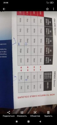

как мне сказали, должны подходить цвета проводов, штекер же можно было перенести с родного.
на разборке на месте попробовал парочку, на вид тот же, цвета другие - вставил, чек не исчезал, ошибка не удалялась( пришлось брать за бугром
    71.9 KB · Просмотры: 36
Я менял... Затрахался с этими лямбдами: вылезает чек и отключается система VTM-4, о чем сигнализирует загоревшаяся надпись. Итак... На Пилоте 2007 г.в. 4 лямбды. По 2 на банку. Банка 1 несет на себе датчик №1 и №2. Банка 2 аналогично - датчик №1 и №2. №№1 - на входе, №№2 - на выходе. Главное правильно определить, какой не исправен. Оригинал стОит 16 тыс. Аналог BOCSH - 5 тыс. 5 проводный EURO-4!! Нужно правильно перепаять клемму. См. вложение. Второй день, как поставил.... Пока все ок...
Спасибо огромное! Подтверждаю, всё работает чётко!

Цена вопроса DOX-0113 - 4...5 т.р. Датчик DOX идет в качественной упаковке с цветным буклетом (инструкция на англицком), клеммами для обжима, смазкой (высокотемпературная медная), без разъема (универсальный ОЕМ вариант). Режем провод старого датчика примерно по середине. Отмеряем длину провода на новом датчике эквивалентную отрезанному на старом и откусываем излишки. Смысл в том, что бы сохранить общую длину кабеля оригинала. Сращиваем провода с помощью прилагаемых клемм по цветовой схеме проводов (как указано в прилагаемой инструкции):
черный - черный
черный - черный
белый - синий
зеленый - белый
Особое внимание на обжим. У меня почему-то родным американским инструментом не обжалось как надо. Думаю дело в мягких термоусадочных трубках на клеммах. Пришлось "дожимать" подручными средствами. Далее термоусадка феном и дополнительная защита изолентой.
