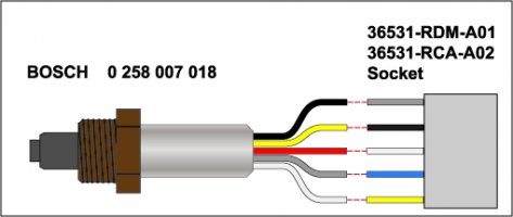

Добрый день всем ! Вышел из строя лямбда-зонд ВЕРХНИЙ 36531-RDM-A01, оригинал кусается, в экзисте в аналогах числятся двое "универсальных"
FORTLUFT LS0094 и BOSCH 0 258 986 602. Заказал Fortluft (и быстрее, и дешевле). Снял старый датчик и увидел, что он 5-контактный, а "универсальный"4-х !
Оригинальный пестрит цветами проводов: Черный, Белый, Серый, Желтый, Синий , а универсальный - два белых, один черный и один серый.
Кто сталкивался ?
Подстава это и "универсальность" датчиков ошибочна ?
А может можно из пятипроводного сделать четырехпроводной, тогда какие с какими проводами соединять и какой оставить без соединения ?

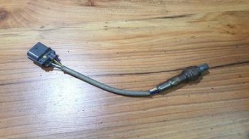

Добрый день, вопрос по лямбдам, кто менял?. С задним проблем нет-ставим универсальный. Передний, оригинал ждать с эмиратов долго и дорого, каталог дает аналоги Бош, но сняв лямбду видим 4 контакта, но один провод Зеленого цвета, отсюда вопрос: "А не широкополосный ли он? Подойдет ли Бош?" Кто менял - подскажите, ато чек горит и задний мост отключается.

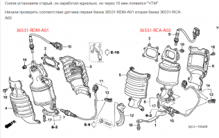

Я менял... Затрахался с этими лямбдами: вылезает чек и отключается система VTM-4, о чем сигнализирует загоревшаяся надпись. Итак... На Пилоте 2007 г.в. 4 лямбды. По 2 на банку. Банка 1 несет на себе датчик №1 и №2. Банка 2 аналогично - датчик №1 и №2. №№1 - на входе, №№2 - на выходе. Главное правильно определить, какой не исправен. Оригинал стОит 16 тыс. Аналог BOCSH - 5 тыс. 5 проводный EURO-4!! Нужно правильно перепаять клемму. См. вложение. Второй день, как поставил.... Пока все ок...
