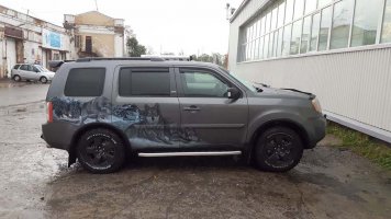

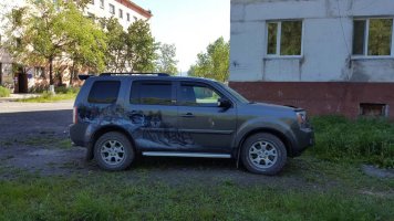

Valiy, Если посмотреть, то вот первый лифт и ниже уже окончательный, самый свежий со вставкой под задний амортизатор и так езжу сейчас.
Первый лифт, только-только с домкрата, еще не обсаженные проставки.
Это чуть проехался и зад приопустился. Шайбы подобжались в чашках и машина чуть приопускается буквально пару-тройку жней и останавливается по уменьшению высоты.

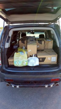

А это свежая перелифтовка. Стою груженый у магазина, площадка чуть в подьем с откосом.
Это загрузка, что в салоне навалено. :-))) Колесные диски, несколько коробок витой пары - кабель, медь.
А это в свободной, выгруженном положении.
