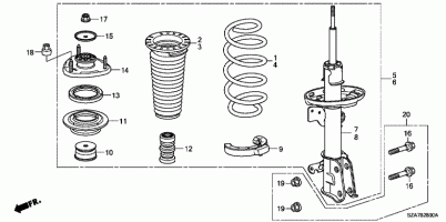

Technician, кстати не так давно начались тычки от пружины, заказал опорники и нижнюю резинку под номером 9--- 51684SZAA01

А как проявляются тычки? А то у меня какая-то проблема с правой стойкой. Заказал все подряд кроме этой штуки #9
savoy, когда руль выкручиваешь при маневрах, иногда что-то подкусывает или типа мелкого переката, до нумаю дело не в ней у меня, просто видел износ на своей, когда стойки менял по гарантии, там все в песке, как наждак сжирает резинку эту.
Понятно. У меня не так.
Я сейчас в Севастополе, пытаюсь найти сервис стойку разобрать. По телефону при слове Хонда Пилот долгое молчание, потом - мы такое не могем. А по приезду в сервис долго ходят вокруг и тоже, ну нафик типа. Я говорю пальцем покажу как разобрать, а потом собрать. Все равно ни в какую. Эх, Михалыча с собой надо было брать.
Надо тогда и верхнюю смотреть состояние. Номер 2/3. Это в нее верхний виток пружины вворачивается и его тоже съедает при прокручивании пружины. Она ведь может и внизу и вверху провернуться. Вверху просто есть ограничитель для конца витка пружины. Внизу она просто упирается в резинку, а пупырышек не дает резинке елозить по чашке. Резину просто раздавливает в низу, а не перетирает.
Сам подшипник опорный под номером 13 на картинке.
