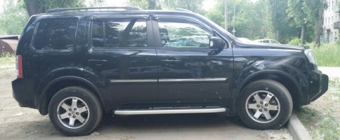

есть же всё в теме,просто купить и поставить проставки и больше никакого головолома(никаких дополнений,типа-развал,подкручивание наконечников рулевой рейки,,,просто поставить),единственное кому сколько,2см,3см,5 на выбор:good::crazy_pilot:[DOUBLEPOST=1434481471,1434481165][/DOUBLEPOST]вот справа 3 см по кругу 11111_131602.jpg
Наконец поставил и я проставки. Перед - 30мм новосибирские, задние - комплект "от Геннадия". Доволен. Но визуально кажется,что перед поднялся больше. Может конечно просто кажется и надо перекреститься)), но если бы сразу можно было посмотреть на результат,то поставил бы сзади не 2 по 15 мм, а 3. Смотрелось бы ровнее.

То же самое установил недавно 30 мм.
Задок поднялся на 45-50 мм, перед остался как был, хотя мне многие говорили, что при подъеме задка и передок чуть приподнимается.
Теперь думаю на перед 20 мм дюралевые проставки воткнуть и тогда Бегемот выправит осанку :)

У меня 30 мм проставки на заднюю ось без установки передних все-таки перекосили авто ("клюет носом"). Даже не смотря на довольно сильную просаженность пружин сзади. На перед теперь просится 20 или 15 мм проставка.
