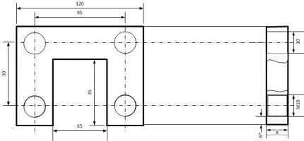

А выглядит вставка так.....[DOUBLEPOST=1448031268,1448031172][/DOUBLEPOST]Амморт вернется в родной ход! Ставится на верхнюю часть амортизатора.

Подтвержу правильность приспособы. Не помню писал или нет, в общес встретил как то человека у торгового центра, разговорились, у него задран был пилот. Стал смотреть и увидел такую же приспособу, ему ее поставили официалы какие то, он даже давал контакты, говорит там парень смышленый какой то работает, сделал такой переходник и все ок вообще.
Извиняюсь .... немного выпал из жизни.... Завтра скину фото и чертеж и как ставить... Приспособу подсказали ребята-лифтеры
Palex: Читайте чертеж внимательно!!! Нижние отверстия - резьба М10, а не отверстие 10 мм
Закончил! Проверил - все очень ГУД! Фотоотчет ..... Вставка_.jpg фото 1.JPG фото 2.JPG фото 3.JPG[DOUBLEPOST=1448266893,1448266827][/DOUBLEPOST]Вроде все ясно и понятно!

Господа, а вот для тех, кто никогда такого не делал и не понимает ничего, можно пояснить?(я про ту приблуду ввиде скобы с чертежем)
"Пробой" это просто из-за резкого проезда всяких ям(например) жесткий стук или металический?
Чем он вообще страшен? Или просто неприятно?[DOUBLEPOST=1448339543,1448339456][/DOUBLEPOST]И почему когда эту скобу ставят он пропадет?
@VGM, амортизатор соединяет кузов и (условно) колесо. У амортизатора есть максимальный ход. Подвеска в штатном режиме - этого хода хватает.
Когда кузов задрали, то амортизатор постоянно "приподнят" (или "частично раскрыт"). Ход вниз при этом, естественно, уменьшается.
На поднятой машине при проезде ямы/неровности выбирается весь ход амортизатора и следует жесткий удар в кузов (сначала амортизатор плавно увеличивает свою длину, но потом этой длины не хватает).
Скоба возвращает амортизатор в нормальное положение (возвращает ему уменьшенный ход).
