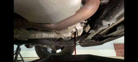

Кто знает где находится фильтр в АКПП? Как я понимаю внутри АКПП нет фильтра!
Фильтр в Акпп полюбому есть, только для замены вряд-ли кто будет снимать и половинить коробку. Выносной фильтр акпп установлен спереди слева за радиатором. Выглядит так.
Спасибо
