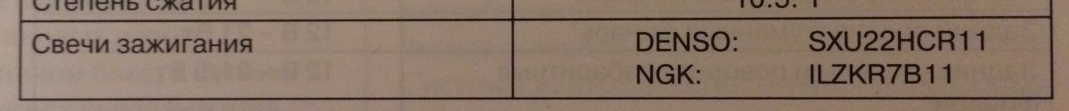

Деда, откуда инфа? Я смотрел по пилотовскому талмуду (стр 449)
Свечи зажигания
DENSO: SXU22HCR11
NGK: ILZKR7B11
@RVK, то есть информация от Экзиста в начале темы была неправильной и BKR6EIX-11 НЕ ЗАМЕНЯЕТ родные ILZKR7B11?
Ну как она может заменить если у неё резъба другая? Та информация была не от Экзист а от контреного манагера.
Свеча в его сообщении ''улучшенная '' от рестайла.Разница с обычной NGK 7751 в наплавке на боковом электроде.
