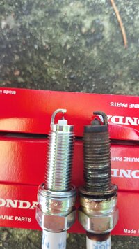

Аналог NGK конечно,в сервисе сказали норма, встал другой вопрос ,стоит ли менять,в магазине сказали на рестайлинг берут от дореста за 1700 ,видок у моих не очень,на стенд бы поставить,да где его найти

У меня чуть меньше года стоят вообще BRISK P35.
Никаких проблем.
Тыс 25-30 на них проехал наверное.
Ни пропусков, ничего. Никакой разницы.
По весне выкручу, посмотрю. Будет что-то страшное, скину фото.
