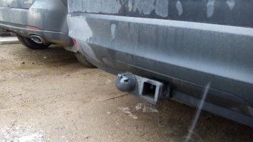

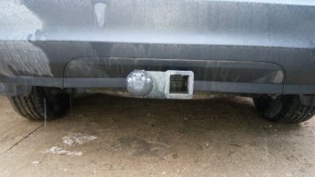

Поставил фаркоп .Изготовили ,поставили и подключили 28 т. с блоком согл. в Москве.Железо выбрал на 2.5 т. груза!
Такую тягу для наших сараев, должны все держать.
А нагрузка на шар какая??
Нормально получилось, крышку подрезали по месту? Электрику под наши прицепы вывели? Я себе родной поставил без электрики, просто для возможности тянуть, вышел в 35 с установкой в сервисе, фото тоже выкину чуть позже
Сделал ТО 15000 в "Мажоре" 18000 руб...[DOUBLEPOST=1491238036,1491237898][/DOUBLEPOST]Ковриков нет!!!!!!
А мне не надо было ,у меня один тросик накидывается на шар.[DOUBLEPOST=1491244659,1491244348][/DOUBLEPOST]Крышка родная ,резали по месту,электрику вывели и проверили на стенде,заодно прикуривать в багажнике починили .
Хорошо получилось, я не нашел подобного когда искал, были варианты с висящим ниже бампера, это совсем не айс, поэтому и заказал родной,
кстати отчасти решил проблему гремящей квадратной вставки с шаром
т к квадратная труба фаркопа полая на сквозняк, то сзади приварил большую шайбу с закрепленной на ней пружиной от втягивающего реле какого то грузовика ( какая подходила по размеру)
тепрь внутри трубы есть пружина
в квадратной вставке вварил две шпильки, что бы пружина упиралась в них
теперь при монтаже квадратной вставки с шаром, она упирается в пружину, пружина сжимается, далее фиксируем толстым шплинтом
пружина выталкивает квадратную вставку с шаром и создает преднатяг, что убирает все зазоры.
это если ехать с вставленным квадратом .
если же зацепить прицеп, то нужно так расположить груз в прицепе, что бы нагрузка на шар была близкой к мах.
но на сильных колдоебинах, чем славятся наши дороги, стук квадратной вставки все ж слышен
был эксперимент, получен результат, хоть не сильно соответствующий ожидаемому
далее пробовал уменьшить зазоры вставка - труба наваривая металл на вставку
но т к труба не ровная по все длине, видимо кованная а не цельнотянутая, при уменьшении зазоров в некоторых местах не проходила вставка, так что мин зазор есть и будет. а это все же стук
различные способы фиксации квадратной вставки из иннета геморойны в принципе
