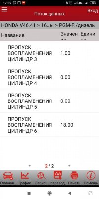

Опять 0305? Или уже другая?В морозы вновь ошибка, не долго музыка играла.
Ну да. Р0305Опять 0305? Или уже другая?
Пробуйте поменять катушки местами, потом свечи. Ошибка поменяется или нет? если нет, то пристально под лупой проверить состояние опрессовки разьемов на катушку и на форсунку инжектора. Окисление и отваливающийся провод может провоцировать пропуски. После перепроверки предыдущих пунктов, ошибка останется 0305, то причина в цилиндре, а не в электрике. Проверка компрессии, зазоры в клапанах.Ну да. Р0305

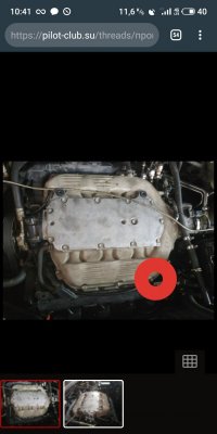

Сигнальный провод оборотов уже месяц как не подключен, а поначалу был подключен на 6ю катушку.vovan_adm, С какого цилиндра взят сигнал оборотов? С чего именно снят сигнал оборотов, форсунка или катушка?
Фото двигателя еще скиньте с снятой пластиковой крышкой.
Врезано не сверху, уже хорошо!
Какой горшок в ГБО тогда первый? Отметьте на фото двигателя.
В режим ЭКО нормально переходит?
чего там с компрессией?
Как давно назад по пробегу клапана регулировали?
Ранее сигнал оборотов был взят с этого горшка(см. Фото)
У меня с таким расположением газовых флрскнок в эко на трассе с ума сходило на газе.Никаких проблем с переходом в Еко нет и не было
