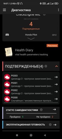

Столкнулся и я с загадкой дыры в связи с пропусками зажигания. Пилот рестайл 2012, пробег 158 ткм по спидометру, по факту может быть сильно за 200. ГБО стоит с 120 ткм, катализаторов нет, прошивка Евро-2, переходник 90 Ом для VCM, клапана регулировались 20 ткм назад, визуально проверялись мотористом при сборке двигателя - зазоры были, РВ в норме. Не было проблем с пропусками зажигания до вскрытия мотора. Меняли поршневые кольца, маслосъемные колпачки, прокладки, сальники коленвала. До разборки мотора мерили компрессию на передней голове - 12,5 кг/см. Полезли в мотор из-за масложора, который бывалые Хондаводы и не считают таковым при 1л/7500ткм. Тем не менее, колечки местами были закоксованы. Еще на некоторых поршнях увидели задиры, но цилиндры сказали в норме. После ремонта мотора началась эпопея с вылетом ошибок на приборке "VSA/Требуется диагностика выпускной системы/VTM-4/CheckEngine", сканером: P0300, P0301, P0302, P0303. Ошибки вылетают исключительно после прогрева и начала движения 0-300 метров. Сбрасываю - дальше едет и не жалуется. На 1,2,3 цилиндрах поменяли свечи и катушки на новые - проблема осталась. На задней голове поменяны датчик давления и электромагнитный клапан VCM, это избавило от ошибки P3400, которая тоже вылетала по началу. После переборки мотора появилась заметная вибрация двигателя на холостых, чего раньше не было. Ну по крайней мере в таком объеме. Монетка на ребре на двигателе уже не устоит. Ошибки вылазят независимо от работы на ГБО/бензин. Записался на сервис ГБО для контрольной диагностики, в большей степени для проверки врезок в свечную проводку, исключения влияния подключения ГБО. Разочарован...
Посоветуйте пожалуйста, куда копать.

На видео не совсем понял состояние головки первого поршня. Там яма выплавлена что ли в головке? Юбки бьет не по причине неправильной регулировки, а потому что кольца не могут поршень удержать, то есть закоксованы и плюс возможно детонация, когда идет удар.
Ровно сейчас мотор не будет однозначно, даже если отрегулируете клапана.
Надо было форсунки обязательно снять и помыть. Клапана регулировать обязательно надо не только после сборки мотора, но и еще плюс через 3-5 тысяч пробега. Сейчас идет обкатка мотора. Мотор даже при всех отрегулированных клапанах и нормальных форсунках будет работать пожестче, чем до этого. Как никак компрессия сейчас в моторе от 14 до 15 кило. А это гораздо больше, чем было.
К сожалению не могу ничего сказать насколько правильно ремонт делался, так как нет описания всех процедур, которые делались с двигателем. Поршня менялись, судя по первому поршню, если там выгорел пятачок, то его однозначно надо бы под замену. Все клапана проверялись дотошно или на глазок по принципу "пойдет еще"? Если седла трогаются шарошками, то обязательно требуется притирка клапанов к седлам, причем двумя-тремя видами притирочных паст. После прогара клапана обязательно надо проверять само седло под которым прогар клапана был. Причем с лупой, чтобы определить нет ли микротрещины в нем случаем.
На сегодняшний день могу посоветовать только такую последовательность действий:
Снять форсунки, отдать на ультразвуковую мойку их и проверку. Вскрыть клапанный крышки и отрегулировать клапана. По ходу этих действий перепроверить затяжку впускного тракта. Диагностикой сделать сброс ошибок и привязки коленвала с дросселем, чтобы прошел процесс обучения заново. Если каты выбиты, то ограничить доступ выхлопа к нижним лямбдам, смотря на какую банку ругается. Может стоит сразу в обе обманки ограничить. Добиваться и искать причины пропусков используя штатный режим работы мотора без ГБО. Вот когда причина будет найдена и ошибки пропадут, то тогда и подключать уже ГБО.
