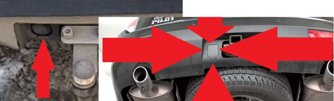

image.jpeg У меня вот так[DOUBLEPOST=1454498445,1454498415][/DOUBLEPOST]image.jpg

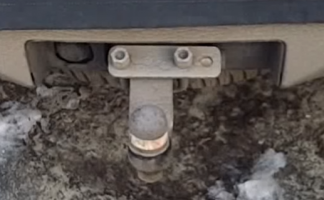

image.jpeg накладку оставил, чтобы фаркоп не увели, без накладки к нему свободный доступ получается

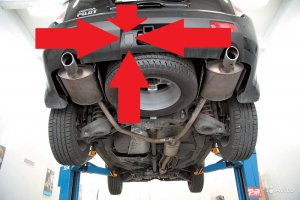

Вот эту крышку снять надо.
Безымянный.png[DOUBLEPOST=1454498922,1454498735][/DOUBLEPOST]@пегас,

Можно было сделать как ты выше указывал, со снятой крышкой на штатное место-слева от гнезда, но тогда фаркоп находится в свободном доступе. Без крышки бампер смотрится менее эстетично. В запасе у меня есть новая накладка, так что у меня две накладки. Крышку сделали съемной, чтобы грязь меньше попадала в гнездо фаркопа и для эстетичности, с крышкой на рестайлинге бампер красивее смотрится.

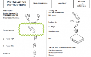

Правильно написали, "Socket bracket" надо.
Железяка-переходник-крепление-кронштейн.

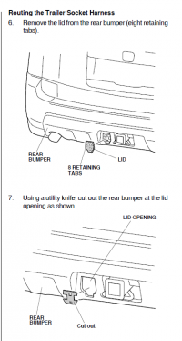

Удаляются лишние элементы, получается сквозное отверстие.
Изнутри бампера крепится этот "девайс" в прикрепленной проводкой, а снаружи на эту рамку крепится сама розетка.
На выходе розетка получается утопленной в проеме.

аот это я и имел ввиду когда говорил, что у Влада вырезали, а мне прямо сверху крепили.
@BlackPilot, я сам вырезал.
По инструкции так, получается. Собираешь розетку на этом "Socket bracket" и изнутри бампера вставляешь, крепишь.
