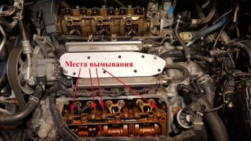

Я уже писал тут, что от замены до замены проехал с переходником для отключения системы деактивации цилиндров. Так вот. Когда я вскрыл крышки, то увидел следующую картину. На передней головке на постели коромысел начали появляться белые места, где масло смогло уже отмыть старый нагар и закоксовку. Но это не только из-за того, что поставил переходник, а из-за того, что утверждение Александра приведенное выше действительно имеет под собой основания, чтобы утверждать такое. Теперь я практикой подтвердил это. Я поставил радиатор для охлаждения масла. Я не только этим увеличил обьем масла, но и понизил его температуру.
Это фото головки когда я делал фотоотчет о регулировке клапанов. На фото видно, что потемневшие участки темно коричневого цвета, даже между черным и коричневым.
И теперь я пробежался одну замену масла. И вскрывал для проверки и корректировки клапанов буквально недавно. Темно коричневого цвета уже нет, есть ярко коричневый цвет и местами появился бледно-светлый. То есть точки отмывания. Причем хочу заметить, что я не мыл головки и постели. Клапанные крышки отмывал и шкурил, чтобы снять гудрон с них. Но сами головки не мыл, дабы вся эта грязь не попала в двигатель. Теперь под крышкой вот так.
Но я не за это хочу написать. Я хочу доказать всем скептикам, что установка радиатора для охлаждения масла в двигателе не просто "баловство" чтобы "было", а реально работающая доработка которая сохранит ваш мотор дольше штатного варианта.

Может масло надо менять чаще? Регулировал клапана у Михалыча на пробеге 104 т.км, все это время маcло менял на 5 максимум на 6.5 т.км. пробега (пару раз)! Подобных отложений как у Геннадия под крышками не наблюдал, там все чисто! Масло оригинал 5 w30.
Масло можно менять каждые 2 тысячи. И оно будет как слеза. Но это влетит в такую копеечку, что мало не покажется. Зато под крышками чисто будет. :-) Главное найти баланс пробега. Да и условия как и само масло у всех разные. Про разное масло я имел ввиду производителя.
