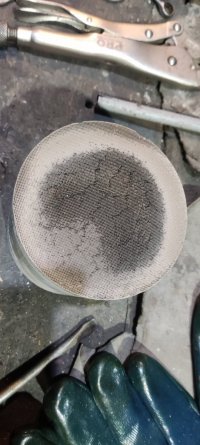

Вырезали мне катализаторы коллекторные, 1 общий оставили. Как думаете сильно забит за 250 000 км ?
vavanus, Он не забит , он сгорел потрескался,рассыпался и.т. далее, ( топливо возможно с маслом горело именно в нём), а вот то что не поставили взамен хотя бы металлические катализаторы, это не очень хорошо, ждите жор масла как минимум + вонь из труб тоже.
