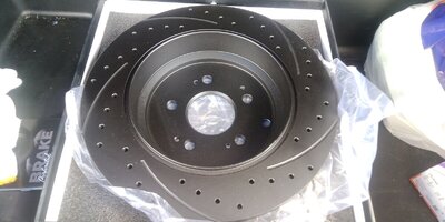

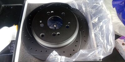

Если про второй пилот, по кругу поменял колодки и диски на G-Brake (спереди - перфорированные диски).
Доволен, ничего не скрипит, тормозит отлично. Пока ничего не повело.
Вот мой конфиг:
Передний правый диск GFR-20989R на озоне 7200руб. https://ozon.ru/t/oGVAdCW
Передний левый диск GFR-20989L на озоне 7600руб. https://ozon.ru/t/iEbIQKM
Задний диск (надо 2 шт.) GR-01846 на озоне 4000 руб X 2 =8000 руб. https://ozon.ru/t/4C1Rlzp
Колодки тормозные передние GP-05001 на озоне комплект 3600 руб. https://ozon.ru/t/1WZAckD
Колодки тормозные задние GP-05002 на озоне комплект 1900 руб. https://ozon.ru/t/MuhKCRl
Итого 28 300 руб.
