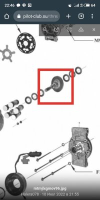

Я спрашивал уже. Компрессор имеет клапан изменения геометрии-производительности? Если имеет, то может хандрить этот клапан. Как его проверить я не в ккрсе.
Halera078, По всей вероятности имеется этот клапан, поэтому и глючил мой компрессор.
На компрессоре 2 разьема? Клапан обычно сбоку в задней части компрессора стоит. Но проверка его, удовольствие дорогое. Сам клапан+замена+заправка.
Majorz01, Тут тоже вроде все просто
В теории, если коленвал с изменяемой геометрией(но чем тут он упрпвляться будет-непойму, если только центрабежной силой).S20710-22460673.jpg
Простыми словами, диск на коленвалу сидит с пружиной, которая при малых оборотах дает большой ход поршней за счет своего положения 45градусов к оси, при высоких оборотах, становиться почти перпендикулярно оси коленвала меньше 90 градусов уменьшая производительность.
