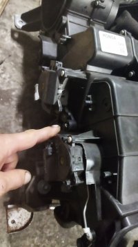

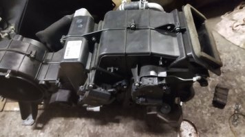

Goshacrv, В описании Kiryhin51, как снять центральную консоль, дальше всё видно как на фото, при изменении температуры заслонка под пальцем перемещается.

Александр Матросов, если сверчка, то да, надо вскрыть и смазать остатками смазки, далее правильно поставить зацепление заслонки, если не попадешь на зуб, то будет опять неправильно регулировать. Попробуй включить кондей и левой клавишей загнать температуру в LO, потом в HI, это крайние положения этой коробки, справа своя такая стоит для пассажира.

Александр Матросов, шланг идет от датчика к заслонке.
Александр Матросов, не знаю как тип в ютюбе, но Halera078 доходчиво все показал на фото, а Majorz01 прекрасно намазал и теперь тишина и нет сверчка, так как стрекочит изза перескока зубов, то и температура правильно теперь регулируется.
Насколько понял из всего вышесказанного, есть заслонки для водителя и пассажира, но у меня с передом проблем нет. А где заслонка смешения Х и Г воздуха для заднего ряда?
Halera078, логично. А этот черный корпус присутствует на фотках, которые выложил Kiryhin51 ?
Нужно сдвигать сиденья, разбирать весь центральный тоннель, чтоб до него добраться?
