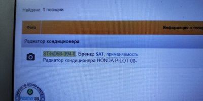

Для понятия цен питер по sat.
В Экзисте 5301 руб
В Автотейд 4525 руб
В Трастпартс 4443 руб
Так что цена вопроса и качества от 7т.р.-бестолковая. У всех свои наценки и скидки.

Halera078, сколько уже ходят sat?
7000 руб - усредненная цена. Понятно, что коридор будет.
Для меня - если есть качественная недорогая замена, то хорошо.
Два года отходили, дальше не знаю. Сменили транспорт.
На пилоте стоит основной радиатор sat, скоро второй год пойдет. У некоторых одгоклубников тоже он есть. Но наши клубные партнеры хают его.
По мне так, это просто алюминиевая деталюга, без особого смысла. Либо исправна, либо нет.
