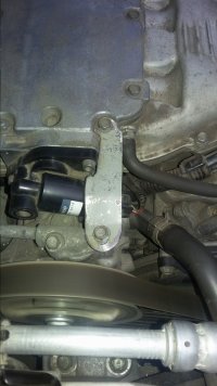

При включении климата начинается гул и резонанс/легкая вибрация, она отдаёт в зону отдыха левой ноги/руль/педали/пол под педалями, я думал, что это компрессор или вентилятор накрывается, а оказалось, что это приводной ремень в резонансе типа вибрирует(обратите внимание на своих Пилотов) , лекарство очень доступное, это монтажная пластина 10 см длинной которая должна соединить насос ГУР и впускной коллектор. Фото позже.[DOUBLEPOST=1470252543,1470251904][/DOUBLEPOST]У кого такое есть кроме меня?

можете фотку выложить? что за пластина? куда ставить?
А то я себе уже новый компрессор заказал из-за этого гула (гудит на стоячей машине как насос ГУРа в крайнем положении)
Только я не знаю, как какой узел называется... Обычная плоская железяка, своим присутствием гасит лишние вибрации.
Это насос гидроусилителя. гул и вибрации идут от того, что сам насос крепится только в нижней части корпуса к двигателю, а верх остается "свободным". От этого и идет "дрожание". Данная пластина просто устраняет это дрожание и как следствие гасит звуковые вибрации, делая верхнюю часть насоса "неподвижной". Смысл даже не в дополнительном креплении, а именно в гашении вибраций, хоть и частично это по сути дела третья точка крепления насоса.
    130.3 KB · Просмотры: 135
Тоже прикрутил планочку час назад. Домой поеду посмотрю как поведение будет. @Алексей 180, @Санитар, спасибо за подсказку и фотографии.
