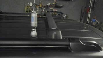

@Василич, У меня такой вариант
2015051219484100.jpg[DOUBLEPOST=1431443822,1431442243][/DOUBLEPOST]Кронштейн самодельный в виде буквы Г с двумя отверстиями под болты, плюс самодельная закладная гайка( прямоугольник по ширине профиля рейлинга с двумя отверстиями с резьбой)
Закладную гайку закладываем в профиль рейлинга,и болтами притягиваем кронштейн.
Необходимо проложить дополнительную массу на рейлинг (провод от болта крепления рейлинга до профиля рейлинга)[DOUBLEPOST=1431444823][/DOUBLEPOST]Так для информации
Устанавливая антенны на магните вы попадаете в зависимость от длины штатного кабеля.
Удлиненне кабеля на них не желательно.

@андрей 102, Думал я над таким вариантом. Вопрос: как заезжаете в гараж, или высота ворот позволяет? У меня ворота 220 высотой, на рейлинг антенну никак не поставить. Снимать каждый раз-не вариант. У одного знакомого сделана как я планирую, но у него заводское крепление, оно говённое. Планирую сделать так:DSC_1549.JPG DSC_1546.JPG DSC_1547.JPG DSC_1548.JPG
Антенну подниму максимально для въезда в ворота. Раз тема интересует, буду пополнять по мере изготовления.
@стоматолог, Антенна супер, но с вашим вариантом установки она будет работать процентов на 30 от своих возможностей.
У меня тоже в гараж не входит но складывается легко ,(поворотом на пол оборота катушки антенны).
@юрик, Пять метров если укладывать то не хватит ,у меня восемь
@андрей 102, потерянные возможности антенны попытаюсь компенсировать усилителем, уже прикупил. Посмотрим что получиться.

Да и вашу серьезную антенну обязательно нужно настроить и проверить после установки.(обратитесь к своим спецам у кого есть прибор)
Штатный кабель замени так чтобы не было стыков,места выхода из кузова обматай тряпочной изолентой.
Антенну разобрать,катушку смазать литолом.
Разделанный конец у антенны за пайкой залить клеем момент.
@андрей 102, огромное спасибо за рекомендации! Станцию ставлю Мегаджет 555, КСВ настрою, договорился взять прибор в аренду за 100 рублей. Антенну всё равно разбирать, для настройки КСВ нужно на катушке убирать витки(так писали на профильном форуме).
