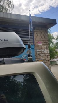

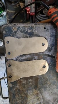

Взял шаблон, согнул, рассверлил на 16 мм отверстие под антенну. Результат на фото. КСВ еще не измерил. Антенна - Optim UNION CB STAR
Кстати, заготовка осталась одна - если кому надо )))

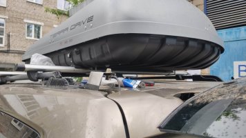

Ребята, на первом пилоте думаю к креплению рейлинка прикрутить кронштейн для антенны.
Смущает что крепление рейлинга из дюрали.
На фото - вместо красных точек думаю просверлить отверстия на 8
под штатные болты не получится - они там хитрые и любая шайба снизит число витков соединения.
Из блестящей пластины что на фото вырежу нужного размера
Антенна 2м оптим св73
Пойдет?
