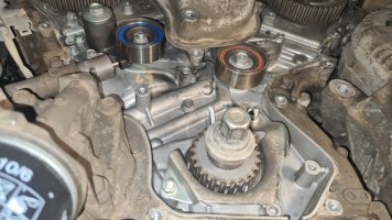

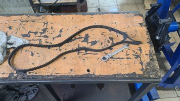

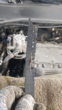

Ремень оригинал. Остальное выглядят как новое. Распредвалы крутятся. В цилиндрах все чисто, нет никаких повреждений.
    164.8 KB · Просмотры: 75
    166.5 KB · Просмотры: 75
Дай Бог чтобы отделались только ремнем! Но вообще очень странно, что ремень так неожиданно порвался. Я, к слову, боялся этого ремня все время. Спать не давал, крутить не давал, гонять не давал. :)

Ужас, видно, что звездочка коленвала напрочь срезала зубья ремня, а вот почему?
