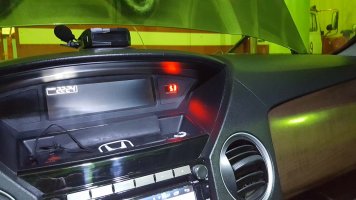

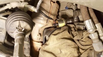

Majorz01, а если к нашему штатному датчику подключить монитор с давлением, это возможно или нужен другой датчик врезать?
SMA, Через тройник ставится манометр! Возможно есть и цифровые, не вникал;
Что за драка а фингалов нет? :-)))
@SMA, Через тройник ставится манометр! Возможно есть и цифровые, не вникал;
Сделано уже давно и фотоотчет лежит тут на форуме. :-)))))
82790
82791
Вот из этого делал, но потом поменял сам датчик. Немного подвирает.
82792
82793
82794
