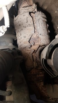

Судья, неа. Ошибки для меня ахтунг. Это сразу в сервис, даже если едет.

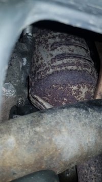

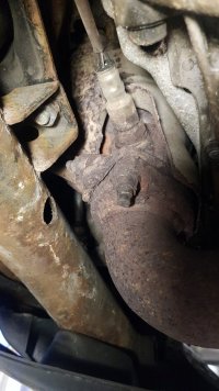

Если каты рабочие - всё нормально. Корродируют экраны катов. Экраны тонкие жестянки, ставятся отдельно, предназначены для отражения тепла от ката. Корпус самого ката толстостенный, ничего с ним от коррозии не будет. Какой ты вид ожидал эксплуатируя машину в Питере?

Я бы на твоём месте подобрал с разбора металический кат, от америкосов до 2001 года. Они очень долгоиграющие и это будет бюджетное решение.
Можно конечно выкинуть, вварив хоть трубу вместо него, но! с прагматической точки зрения, если когда-то будут удалены передние каты третий будет спасением от вони.
Кат подбирай отталкиваясь от объёма мотора донора. Главное не меньше, чем на Пилоте и диаметр труб лучше что-бы совпадал.
Karel, Звук странный не глухой, и с продолжением вибрации( внутри керамика она тяжёлая)!, с другой стороны точно все куски огнеупорной защиты удалены? Просто удивлён , что это действительно могло произойти с 3 катом!
Karel, Majorz01, Я конечно не специалист по звукам) Мне напоминает свободно прыгающий от ударов предмет) Возможно и рано 3йкат приговаривать к замене. Снять надо и посмотреть, что внутри.
Wrangler, Именно поэтому и написал, дребезжание может происходить от огнеупоров даже на первых катах, чудес не бывает ! да ещё и при таком пробеге, если первые каты даже без ошибок , а третий вдруг рассыпался. :scratch_one-s_head:

все настолько сгнило, что коллектор со шпильками и гайками стал единым куском **вна. Там гемор будет.
- задний кат, третий нужно менять, внутри все обвалилось и бренчит.
Никакого гемора быть не должно. Забрызгивать жижой, чтобы размочить ржу и спокойно откручивать гайки. Они должны пойти вместе со шпильками. Шпильки если подгнили, то сразу заказывать новые. Гайки на выброс тоже. Отдельно их можно купить, стоят кажется по 30 рублей за гайку. Остается вопрос только с самим корпусом ката. Банка сгнила или нет. Если нет, то почистить от ржавчины, обычным электролитом для АКБ помазать, потом смыть все. Загрунтовать и покрасить высокотемпературной краской. Молотковая называется, выдерживает открытое пламя горелки.
Задний кат разобрать и вварить трубу такую же как я делал-резонатор с подпором газов. Если надо, то у меня заготовки есть, могу выслать. Вам останется вварить во внутрь шайбу для подпора газов и боковые сверления сделать.

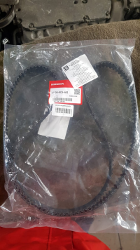

Ремень приехал, пробуют:
86540
Должна же быть причина. Если ремень почти новый, ролики и натяжитель тоже, то что же его порвало? Может все таки сам ремень поддельный?
