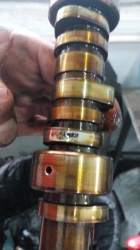

, а если что надо всегда готов помочь.Кто сам менял распред валы?где найти на сайте инфо?Ну вот и на основании вАла проблем с распредвалами, когда я сам лично влез, разобрался как и что крутится и "поймался" на этой проблемие, тогда я и понял, что проблема в самом валу. И для того, чтобы предостеречь остальных, кто еще не докатал этот пробег, то решил создать отдельную тему, предварительно посоветовавшись с модератором. Чтобы она была на "видном" месте.

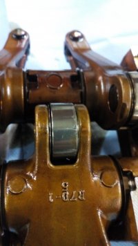

Да нет. Я думаю инженера тут не причем, они этот узел сделали грамотно. Ролики в качестве плавающих подшипников, для уменьшения степени износа. Особенно приятно удивила ванночка для смазки вала. Я такого не встречал еще. :-) Простота выемки и установки самих валов. Я не говорю о частичной разборки левой стороны моторного отсека. А вот вскрытие клапанных крышек, это конечно полный геморрой, тут ничего не скажешь.
Виновны изготовители, кто делает эти валы. Всего лишь навсего недостаточная закалка вала. Сегодня попробую тирануть валы надфилем и скажу достаточно они закалены или нет по сравнению с нашими отечественными. Это основополагающая причина выхода их из строя. Других виновников нет.
Я менял. Фотоотчет выложен тут на форуме.Кто сам менял распред валы?где найти на сайте инфо?
