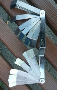

Правильно. Впускные 0,2, выпускные 0,3. Щупы желательно загнуть, иначе не просунуть.
@roman003, еще бы и ссылку, где купить можно (ну или номер :blush:).
