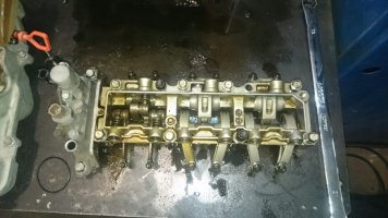

Этот кулачек второго цилиндра Сергей увидел сразу.[DOUBLEPOST=1461388690][/DOUBLEPOST]
[DOUBLEPOST=1461388935][/DOUBLEPOST]После снятия рокеров увидел Сергей и кулачек 3 цилиндра. Смотрите справа с
нимка.[DOUBLEPOST=1461389093][/DOUBLEPOST]

А цилиндр тот же или нет? Старый выкинули? Ролик был цел или не смотрели? Если цилиндр тот же, то вполне реальная причина + ролик. Если другой, то надо думать.
[DOUBLEPOST=1461432412,1461429819][/DOUBLEPOST]На Пилоте 2005г нет такой проблемы ни маслом ни с распредвалами. Мега логидзе!Я в принципе не понимаю, почему износ распредвалов лечат заменой изношенной детали. Если натяжитель не натягивает, ремень изношен, помпа потекла, то ремонт заменой оправдан. А если износилась деталь, которая так изнашиваться не должна, то почему проблему лечат только заменой валов? Если колесо съело, понятно, что нужно причину найти почему съело и устранить. Ни кому в голову не придет ставить новое колесо не проверив и не исправив подвеску.
