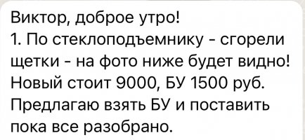

Стеклоподьемники: кнопки работают, питание приходит, стеклоподьемники молчат. Здесь либо замена стеклоподьемника, либо если есть желание понять причину - вынимать стекла, стеклоподьемники, разбирать мотор и смотреть причину. Цена данной процедуры 3750₽ за 1 стеклоподъемник.

Да, это в первую очередь сделал - поменял местами со 100% рабочим реле. Эффект ноль. Хорошо, что не купил новое.
В общем, сгорели щетки в моторах.
