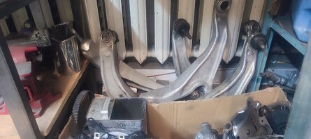

Я видел на машине такой переделанный рычаг, менял на нем пыльники шаровой. И достаточно по времени с ним поработал, чтобы понять как именно он был переделан. Кроме того ниже фото рычагов не только оригинала, но и других производителей с которыми копался, чтобы построить метод их восстановления. И достаточно долго думал как лучше их восстанавливать. Поэтому не от "балды" мои умозаключения. Если вы померили один рычаг, то это не значит, что все остальные рычаги точно такие же как вы померили свой. На фото часть только рычагов, которые прошли через мои руки. Среди них были и МУГ со штатов, и Дорман, и чего еще только другого не было. Все они в моих условиях проходили года три самое большое.Откуда такие цифры 16-18 мм??? Вы делали замеры? И откуда цифры 8мм ??? Диаметр отверстия под шаровую 38,17 +- 0,05мм .

Да спор оставим, каждый кулик хвалит свое долотоЯ видел на машине такой переделанный рычаг, менял на нем пыльники шаровой. И достаточно по времени с ним поработал, чтобы понять как именно он был переделан. Кроме того ниже фото рычагов не только оригинала, но и других производителей с которыми копался, чтобы построить метод их восстановления. И достаточно долго думал как лучше их восстанавливать. Поэтому не от "балды" мои умозаключения. Если вы померили один рычаг, то это не значит, что все остальные рычаги точно такие же как вы померили свой. На фото часть только рычагов, которые прошли через мои руки. Среди них были и МУГ со штатов, и Дорман, и чего еще только другого не было. Все они в моих условиях проходили года три самое большое.
