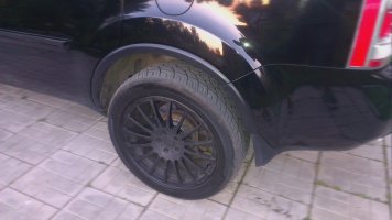

Да я прекрасно понимаю что в это трудно поверить, но это на самом деле так и есть. Просто выработка или провал в одном месте на 5 мм. дает изменения на конце рычага в 1-2 сантиметра ( это образное выражения для понимания происходящего). Это своего рода ведь как рычаг архимеда. Ну сами посудите, я поставил вставки под пружины всего 2-3 сантиметра, а подьем рычага от кузова получил 4-5. Разве это ни о чем не говорит? На фото ведь хорошо видно, что практически на пол кружки задок машины приподнялся. Там просто напросто нечему уходить из своих параметров кроме тех мест где стоят резинки и палец. Резина в сайлентблоках сжалась нижней чаши пружины, в нижнем рычаге тоже сжалась, в верхнем, немного палец подразбило, там миллиметр-два просело, вот и пожалуйста результат. На тягах ушло 1-2 сантиметра, это в размере внутренней части ступицы, крепления колеса, а общая геометрия колеса ведь по наружке меряются, а диаметр колеса в два с лишним раза больше самой ступицы. В результате и получаем в два раза большие размеры отклонений, нежели по внутренним частям рычагов. Может я в чем то и не прав, но мое мнение лично такое о том, что происходит с задней подвеской.

Поставил передние проставки от степвагона, подошли как родные тютя в тютю.Высота 20мм,размер-110*110*120, родные гайки были малек отрезаны по технологии Техникана, ему очередная уважуха. В итоге имеем задок-проставки~30мм, передок-20мм, машина внешне на одном уровне. Рекомендую, у кого имеется проблема с просадкой пружин. Всем удачи.

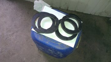

Задние сам вырезал по чертежам Техникана из куска резины. Купил в одной конторе кусок в виде пазла для тренажерного зала кажись( пятачок), цена 500р. Вырезал электро лобзиком, поставил за 2500р. в сервисе.

Рассекатель написал(а):
ру$, а зачем 4етыре штуки нарезал?
Одна вверх под вставку во внутрь чашки, вторая вниз под пружину в нижнюю чашку. Получается с каждой стороны по чуть-чуть подьемы и плюс ударный изолятор - демпфер своего рода. И так на две стороны, слева и справа, итого 4 шайбы. Не так сильно передается ударная нагрузка. От нижнего рычага через пружину на кузов. ;)
ага, теперь понял, с обоих концов пружины значит :)
Смысл резать ? 2-15-037/20 Становится идеально в родную пластиковую чашку сзади, вместо штатной резинки.
материал лучше по хар-кам чем резина,с вырезом для концевика пружины.
Да, все правильно. Я просто не стал пихать все с одной стороны как раз исходя из соображений, что пружина будет с обоих сторон как в "буферной" зоне. Второй момент как раз в том, что если разделить общую толщину на две части, то конструктивно это не так будет проблематично в размещении и установке. Ведь в любой конструкции заложены какие либо запасы по прочности и месту.

Смысл был в том, что я сделал с простой транспортерной ленты, которую подобрал скажем "под забором" без каких либо заморочек с поиском. Второй момент, конечно можно и эти поставить, но я бы все-равно отрезал вертикальную часть шайб. Из соображений того, что камушки и грязь будут собираться и запаковывать всю внутреннюю часть между пружиной и этой вертикальной гильзой проставки. А если стоит просто плоская шайба, то камушки выскакивают сами оттуда. Но иногда делая ревизию подвески приходится выковыривать камни вручную. Особенно из внутренней нижней чашки под пружиной, там своего рода как кольцевой карман. Нехорошее место, как специально для сбора камней, чтобы они там тарахтели и краску отбивали. :cry:

Я писал про нижнюю часть пружины и нижний рычаг на счет камней, если туда ставить не обрезая. Если на фото нижнего рычага посмотреть внимательно, то видно что там пупырь в середине как центровка для пружины, никуда она не денется. В самом начале где фотоотчет по установке. В верх я не знаю встанет или нет она. Нет размеров. Там ведь отбойник прикручивается. "Срастутся" размеры или нет.
