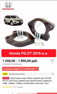

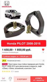

Привет. Попались на глаза. Али
    107.3 KB · Просмотры: 78
    103.6 KB · Просмотры: 73
