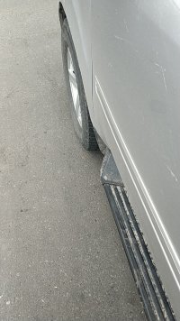

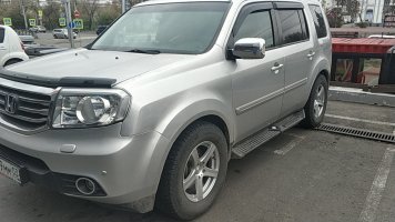

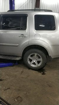

Поделюсь своим опытом. Купил пилота летом. Достался с ним Нокиан Nordman 5. Если не ошибся в названии. Шипов почти нет, но протектор жирный. Год тоже не смотрел. Купил диски сразу, чтобы не париться в сезон. Резина размером 265/65 17- с новым не штатным литьём шоркает арки при вывороте очень сильно. Думал не страшно, нагрею феном и дальше поеду. Пока не попал в лёд на трассе. Снег днём прошел и замёрз льдом. Два раза меня таскало, кирпичей наделал на ура. В первый раз думал в кювет лететь, чтобы в стречку не влететь. Второй раз меня просто развернуло частично, морда ушла на встречку, а жопа на своей полосе. Вопрос к знатокам - насколько ухудшает управление зимой более широкая резина? То что эта уставшая однозначно, но какую покупать теперь. В моей деревне нет ни одного комплекта в родном размере. Есть 235/65 , но это тоже вызывает вопрос в управляемости. Куча предложений 265/65, но тут я боюсь увеличения ширины.
На Прадо я покупал Кордиант Сноу крос. Я остался мега доволен резиной - держало на ура, шума нет совсем, будто на липучке. Но в нашем размере ее нет.
Сейчас выбор между 235/65R17 Yokohama IG65 шип 108T и под заказ с соседнего Иркутска Норман 7 в штатном. Но я боюсь что они в лучшем случае 2018 года, а то и 17.
Ещё раз озвучу главный вопрос - какой размер брать лучше под условия наледи на трассе и города - 235/65, 245/65 (которого по сути нет) или 265/65

jimbo_pas, имхо, nordman 7 выпускается с 17 года, у самого nordman с 10 года предыдущей серии прошел 9 сезонов, 70 процентов шипов на месте, сейчас протектор на грани, поэтому зиму еще отхожу и сменю. Размер штатный, претензий к резине нет, из сугробов вытаскивала и на льду держала.
Всё в вашем тексте.
Лучше взять штатный размер. 7ка хорошая резина для льда и снега. Если найдёте 8ку будет отлично.

https://mosautoshina.ru/ https://nizhnevartovsk.express-shina.ru/ https://nizhnevartovsk.kolesa-darom.ru/
3 проверенных магазина, выбор большой, в мосавтошине бывают скидки на доставку.
235/65 совсем уж будут узкие и не высокие
245/65 штатный
255/65 чуть-чуть шире и по выше штатки
вообще странно что у Вас 265 цепляет подкрылки, видимо пружины уже подсели плюс вылет диска 30 или 20-тый.
я себе поставил проставки 3см перед и 2 зад, плюс поставил размер шиповки 245/70, довольный как слон, по глубоким сугробам лазит отлично
https://nizhnevartovsk.kolesa-darom...ord_frost_200_suv_id/245-70-R17-T-110-451477/
по трассе тихая, гололед вообще не страшен, лично для моих задач она идеальна.
Не сильно, но цепляет 265/65/17 на штатных дисках обсуждение в этой теме есть ранее.
245/70/17 -это ещё выше профиль так-же трёт подкрылки при поворотах, так-же обсуждали.
По ссылке Гиславед. Хорошая малошумная шиповка для города или европейской зимы. Но не гребёт в снегу совсем(
Ездил на Гиславеде и Нокиан в один сезон, разница существенная.
