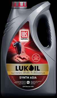

Замену жижи vtm производил через 15к, но при замене всегда было прозрачное и красное, посоветовали увеличить интервал тк загруженности редуктора нет. Через 30 к при езде во дворах при поворотах именно при увеличении газа началось какое-то шкоябанье. Итог при сливе масло чёрное. Залил Лукойл атф Азия, пока все хорошо-1к проехал. Vtm и простая atf.

А про лукойл в нашу коробку и зад. редуктор слышу впервые.
Вот это ?
Lukoil ATF SYNTH ASIA артикул 3132621 за 3200 руб канистра 4 литра ?

Да оно, и в коробку его лью через 30-35к, у него и допуск наш есть.
В мотор лью : зима 0w20, лето 0w30 тоже Лукойл JP, перешёл три года назад по причине подделок, ничего путного купить нельзя. Меняю чаще и сплю спокойно.
интересное масло. Вязкость чуть-чуть выше чем Honda ATF DW-1, но наверное это не критично для старых наших коробасов. Неплохая альтернатива, хорошо что есть и лишь бы не пропало вместе со всем остальным в этой стране.
В редуктор я б не стал.
zabadai, АКПП боле сложный механизм по сравнению с редуктором, как и по цене. Если уж и экспериментировать то лучше не на АКПП ( хотя болезнь наших коробок , чаще кроется в " бублике, наверное"!
Вязкость точь в точь z1
