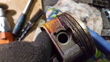

Вот в таком состоянии были поршня, то есть нагар пробивало аж до юбки поршня.
55633
Кольца вытаскивал с помощью отвертки. Просто руками их вытащить было невозможно.

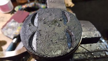

55634
Головки поршней были примерно в таком состоянии. Причем это первая головка, где цилиндры отключаются чаще всего и как есть мнение, что они меньше всего нагружены и не так сильно греются как передний ряд.

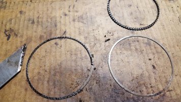

55635
А это нагар счищал ножом с колец. Настолько они были закоксованы.
