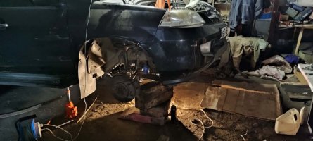

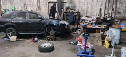

Готовьте сразу несколько брусков сантиметров на 20-ть. Когда развязывал верх, то машина стояла без передних колес, под рычаги небольшие брусочки подставлял, потом, когда работа снизу, то домкратом задирал и ставил на бруски под рычаги или подрамник. Акуру так собирал, но вынимал мотор. А своего бегемота делал на яме. Но разницы нет, можно на ровном полу все сделать, но только с вариантом подъема и опускания на бруски.

А это свой собирал

И еще два мотора запланированы в разбор и переборку без снятия на осень.

А это свой собирал
