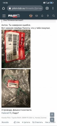

По другому посоветовал бы подойти, лямбды на пилоте обычные и в обычных лямбдах обычно 2 варианта. 2-х проводная без подогрева, 4-х проводная с подогревом.
Приложил фото. 4-х проводная. Значит с подогревом.
Самое простое, для начала переткнуть разъем, может контакт плохой. Менять заднюю нижнюю ещё тот геммор, делал однажды, боролись с низкой эффективностью катализатора-помогла замена лямбды.

Technician, Лямбды в Пилоте одинаковые верхние и нижние, 4х проводные. Отличаются только длиной провода, у нижних провод длинее.
Спасибо за советы. Буду смотреть, теперь более понятно. Аналогов я так понимаю у них нет? Новый около 15 стоит.
Особо не присматривался, но разъемы точно разные. У верхних разъемы вроде как больше.

Судя по фото они не одинаковые. Как минимум у нижних и верхних отличаются металлические наконечники.
    903.8 KB · Просмотры: 48
ZhilSer, Мет наконечники - это просто защитный колпак с отверстиями. Если вы не оригинал возьмёте отверстия в колпаках будут другие, но это не значит, что лямбда не будет работать.
А так конечно лучше поставить новый оригинал и именно то, что необходимо заменить, верхнюю или нижнюю.

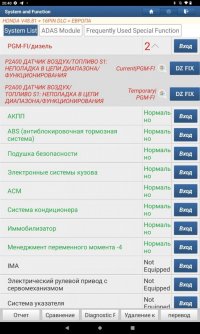

Опытные друзья помогите пожалуйста. Ситуация такая. Пробег 200000. Заправляюсь чаще всего на Роснефти. Сегодня залил как всегда у себя на районе полный бак. Проехал 5 км и загорелось
CHECK EMYSSION SYSTEM и VTM-4.​
Масло в норме, вентилятор крутит, рывков нет, динамика есть. Скинул клемы, 10 км проехал опять. Скинул поехал . 10 км опять сразу после ЭКО. Поехал по Авито на районе ошибки считать. Где все красное это 1 замер, как мне сказали после того как клемы снял так бывает . Он ошибки скинул, двигатель при этом так же был заведен с моими двумя оранжевыми ошибками . Повторное определение ошибок осталось только P2A00.
Заглушил. Завел. Осталось только ЧЕК.
Поехал, 5 км проехал с чеком ,добавился vtm-4. Всё я дома.
Помогите разобраться , с проблемой. Что менять, в чем проблема.
Заранее огромное спасибо, машина очень нужна здоровая, чего и Вам желаю.
