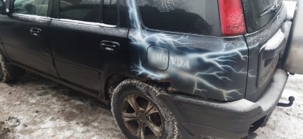

Надпись бомба!!!, а авто грустно!, передние крылья даже фоткать рука не поднялась.
Надпись да, супер. Ну а на счет арки, вот тебе где есть поле для эксперимента. :-))) Упражняйся - не хочу.
Technician, Это уже упражнения для сварки и замены! Другое непонятно лично для меня, как до такого можно было допустить? :scratch_one-s_head:
Ну с задними арками у единичке то все понятно --- это их болезнь, увы ..... практически все машины выпусков с 1995 по 2005 года этим болеют.....конструктив там неудачный в этом месте....
Элтехник, Дело не в конструктиве, а под локер попадает грязь , и благополучно там живёт, ( такой же конструктив, на баках Паджеро между защитой и баком) Но после обработки и пропилов в пластиковой защите всё живёт дальше и дольше!

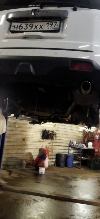

И снова , защищаем и звукоизолируем кузов снизу! как всегда старательно и надёжно, начало сезона открыл: Осмотр , очистка и мойка, с последующим приведением в порядок! Основной ржавчины не много , но нанесённый слоями мовиль, дал отрицательный результат, из за плохо очищенной ( отмытой и обезжиренной поверхности, в арках крыльев толстый слой грязи , залитый консервантом живёт своей мокрой жизнью) удаляем мовиль, обнаруживаем очаги ржавчины, на краске и увы уже под ней! На данном автомобиле не придётся удалять ржавчину по днищу на всём кузове!!!, достаточно точечной очистки в стандартно больных местах. И ещё чуть не забыл !, не лейте Мовиль в арки дверей на Пилоте, мовиль разъедает резиновые уплотнения , которые потом выглядят снизу двери, как шторы на домашнем окне! . Теперь моем, сначало химией. https://youtube.com/shorts/nTHZas-ZlSU?feature=share. Эффект отмытого уже завтра, скину промок, вода холодная .
Помылись, разной химией вымывая Мовиль. . Удали ржавчину. . Ещё чуть подчистили и обработали преобразователем Wurth. . . А заодно вспомнили , что лежит чей то задний суппорт на обработку пескоструйную.
а чем тогда можно низ дверей внутри обрабатывать, чтоб не гнил?
Элтехник, Есть составы , ML. У всех производителей с разными добавками по химии. Мовиль тоже расписан , что изготовлен на основе данного состава, но с резиной не дружит. Применение Мовиля это скрытые и межконтактные слоя металлов и обязательно на очищенную поверхность,( порог двери тоже можно считать закрытым участком), но на Пилоте если конкретно о нём речь внизу стоит уплотнительная резинка. Минус Мовиля он образовывает плёнку только, накрываясь пылью, очень не удобно когда куда нибудь залезть придётся.Из самых текучих средств , для скрытых полостей это Раст Стоп, но и е го проливать нужно если в двери то с головой.
