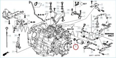

На первом Пилоте до стоял внешний фильтр АКПП. На схеме под номером 8.

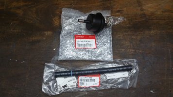

25430PLR003 это оптимальный и фильтр для подобной затеи. Размер его не важен вообще, при его замене (раз в 45к км), вместе с частичной заменой масла, он никогда не забьется. А с учетом того что этот фильтр стоит на куче хондовских коробок как единственный и основной, то глупо говорить про его якобы маленькие размеры. Если менять его раз в 200к км, то наверно да, он меленький...
Еще задолго до выхода этой ветки про доп фильтр АКПП я заказал и получил такой фильтр. Цена 12.8 $ (Украина) не подделка. Не знаю откуда у вас такие космические цены на него, видимо не знаете где искать.
Устанавливать его буду горизонтально сразу между штуцеров теплообменника (его отключаю от системы), возле правого штуцера (который ближе к расширительному бачку), там для него есть место. Для установки докупил шланг 235 мм (для удлинения), соединительную трубку и два ОЕМ хомута.
Если нету желания исключать теплообменник в радиаторе - можно найти другое место этому фильтру.
В итоге получаем только два лишних соединения (на соединительной трубке) и то с оригинальным шлангом и оригинальными хомутами, что сохраняет надежность на заводском уровне.

25430PLR003 я заказал и получил такой фильтр. Цена 12.8 $ (Украина) не подделка. Не знаю откуда у вас такие космические цены на него, видимо не знаете где искать.
Шланг расчитан под высокую температуру гидравлического масла? Место установки и врезки фильтра так же взято не с потолка, а продумано. Не из того расчета как ув вашем варианте, где удобней и есть место, а там где это можно сделать для относительно удобного доступа для обслуживания, с минимальными затратами по материалам. Фильтр можно поставить и на торпеду сверху, внутри салона, кому как понравится. Но это не говорит о том, что это самый лучший вариант. Каждый мыслит по своему.

Сразу отброшу сомнения по шлангу (хотя можно было пробить оем номер на фото и сразу понять что это за шланг), это оригинальный хондовский шланг именно и только для атф.
Замена моего фильтра это 5 минут - отстегнуть горсть клипс держащих пластиковую губу. Если есть защита картера, то и её снять. Раз в 45к км проделать такую манипуляцию совсем не сложно.
Соединительная трубка в виде ёршика - это был первый попавшийся пример с интернета, в моём варианте будет стальная трубка с двумя развольцовками на концах, как на всех хондовских штуцерах.
Оригинальный пружинный хомут в паре с правильным штуцером это очень надёжно, именно по этому Хонда и применяет только такое соединение везде!
