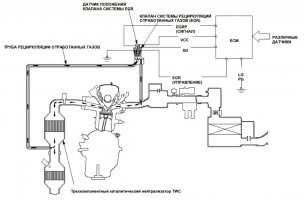

Система рециркуляции отработавших газов (EGR)
Система EGR снижает содержание окислов азота (NOx) в отработанных газах за счет перепуска части отработанных газов через трубу системы EGR и впускной коллектор в камеру сгорания. Благодаря тому, что отработавшие газы проходят через трубу системы EGR, во впускном коллекторе и на корпусе дроссельной заслонки не откладывается нагар. В память компьютера ЕСМ занесены зависимости оптимального положения клапана системы EGR для широкого диапазона режимов работы двигателя.
Датчик положения клапана системы EGR определяет величину подъема клапана системы EGR и посылает эту информацию в компьютер ЕСМ. Компьютер ЕСМ далее сравнивает это значение с оптимальной величиной подъема, хранящейся в его памяти (на основе сигналов, полученных от других датчиков). В случае наличия разницы между этими двумя сигналами компьютер ЕСМ прерывает подачу питания к клапану системы EGR.
