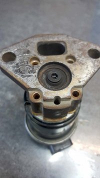

Technician, Геннадий, стоит ли курочить ЕГР для чистки или обойтись без разборки? Боюсь заломать березку эту драгоценную... Кстати, тем, кто будет ставить переходник, надо рекомендацию по чистке ЕГР изначально советовать. PS. Как там дела с чебурашкой ?

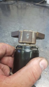

ЮраЗ, Сейчас достану свой старый и посмотрю. Теоретически сам запорный конус должен со штока сниматься. Постель и так почистить можно. Минут через 5-ть отпишусь.[DOUBLEPOST=1502953849,1502953823][/DOUBLEPOST]Vitek, Пока еще списки не начали собирать. Ждем Александра.

Полностью наскоряк разобрать не получилось. Там со стороны разъема видать якорь с какой то шайбой стоит. Я винты открутил, но сам шток вытащить не удается. Явно чувствуется, что упирается там внутри. Не дает ему выйти. Скорее всего, чтобы его полностью разобрать, надо развальцовывать клапан - верхнюю часть.
Снизу запорная арматура есть и в закрытом положении. Но выдавить не могу, либо загорел в закрытом состоянии, либо как то сделан по другому. Надо разбираться. Пока нет времени его ковырять и смотреть конструкцию.
Technician, вверху надо снимать ободок , распаивать , пружинки ловить и тд.. Не , разбирать не буду , запрыскаю , отмочу , пощелкаю . Там еще и токосъемные дорожки можно повредить при разборе.
