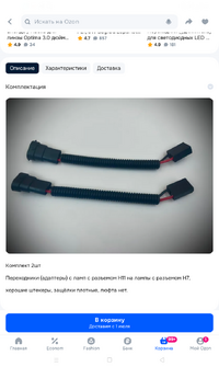

Добрый день, глупый вопрос, возможна ли установка ламп в ближний свет с цоколем Н7, продаются какие то переходники на Н11 в виде жгута с двумя соответствующими разъемами. Просто имеется два комплекта ламп Н7. Или все это от лукавого?
