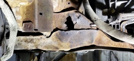

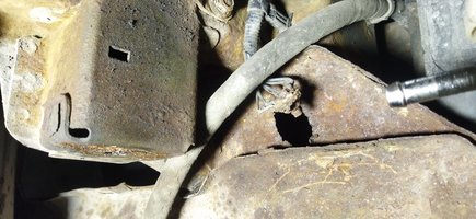

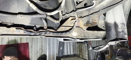

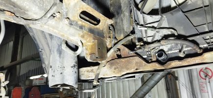

Wrangler, Под капотку!!! , это ближе к телевизору с низу, IMG_20221226_135817.jpgIMG_20221226_135827.jpgIMG_20221226_135837.jpgIMG_20221226_144723.jpgс двух сторон у лонжеронов
Majorz01, Написал ведь. Кузов и подкапотку) Лонжероны к кузову относятся.

Wrangler, Под капотку!!! , это ближе к телевизору с низу, Посмотреть вложение 100586Посмотреть вложение 100587Посмотреть вложение 100588Посмотреть вложение 100589с двух сторон у лонжеронов
