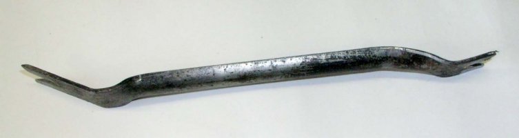

Анатолий, ай-яй-яй-яй. Есть же специальные вилки для снятия клипс. Ею поддеваешь и выщелкиваешь как лопаточкой клипсу из отверстия. Я даже самодельную делал в первый год, пока не нашел в магазине заводскую. В 12-ом году кажется еще фото выкладывал самоделки. Ну как же так?

Так тож слишком просто будет! Давно собираюсь купить комплект для разборки салона! Летом буду шумовать, вот и обзаведусь!
