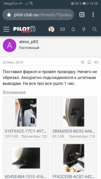

Moskvich89, вот, поиском легко находится.
Поставил фаркоп и провёл проводку. Ничего не обрезал. Аккуратно подсоединялся к штатным выводам. На все про все ушло 1 час.

Где искать те штатные вводы, к которым легко присоединится )))
фото бы.... или направление )))
