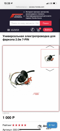

А у меня универсальная и ничего не пищит, когда крепление для великов вешаю) Подключал я видимо правильно, а не к фонорям)
Тоже хочу знать, что за универсальная, чтобы не отключать парктроники.
Если на фото розетки внимательно посмотреть, то видно название. Завтра гляну и напишу. Брал в access-honda за одну тысячу рублей( блок согласования в комплекте).

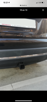

Не копируется у меня ссылка. Вот фото, как будет у Вас.
Вообще не дает ссылки вставлять

По проводке понятно. Но она без развязки с проводкой световых приборов Пилота. И совсем непонятно как она может отключать парктроники, это же просто врезка в штатную электрику..
Там блок согласования в коробке вместе с проводкой идет, который и выполняют функцию коммутатора.
Ну Вы ведь видели фотки, как я устанавливал проводку в одной из веток. Там на фото четко виден коммутатор.
    309 KB · Просмотры: 101
    181.1 KB · Просмотры: 100
Где третий вариант?
Если при установке Балтекс не резать вставку в бампер а убирать её, то сморится не ахти, потроха висят (запаска и несимпатичные железяки самого фаркопа).
Про Бизон не скажу, но примерял Бозал, он встаёт ниже бампера и на мой взгляд серьёзно уменьшает угол съезда и требует регулировки прицепа, так как шар очень низко находится, резать ничего не надо и железяки посимпатичнее балтексовских, но я на такой плуг не решился.
Zzip выдаёт варианты в Питере, Москве родного за 22-25 тыс, понятно, что без квадрата и шара, но смотрится кардинально лучше..

Дилер обещает вот как на картинке установить фаркоп Baltex. Объясните, пожалуйста, у кого был опыт, это от нежелания дилера возиться с подрезкой заглушки заднего бампера, или её после установки ТСУ туда уже никак не вкорячить?
Еще как можно вкорячить. Самому лобзиком подрезать под конструкцию и обратно смонтировать. Кретится эта заглушка к основному бамперу.

У нас в Новосибирске есть контора с лицензией по изготовлению ТСУ, изначально обратился к ним с просьбой установить Baltex и придумать что-либо с креплением розетки (предварительно ознакомившись с подробным фотоотчётом Vitasa -ему огромное спасибо за труды). Мне предложили не заморачиваться с американским квадратом, так как на грунтовых дорогах это не самый "тихий" вариант, а установить крюк, условно-съемный, по типу Босал, но на скрытой под бампером балке, в низу заглушки бампера необходимо сделать вырез на 4см вверх и на 9 см в ширину, дабы не уменьшать угол съезда, а эл. розетку установить на откидном кроншетйне и она не будет сиротливо торчать 99,9% времени эксплуатации авто, цена вопроса 10 тыр. с блоком согласований. Конечно, это решение не сравниться по эстетике с оригинальным фаркопом, который,по моему мнению, даже украшает весьма убогий зад Пилота, единственный минус это - цена, 50 тыс. в Новосибирске и надо пару месяцев ждать, но, всё-таки имеет меньше недостатков в сравнении с Босал и Балтекс.
