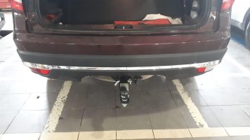

Никак не угомонюсь по прицепному.
Дилер обещает вот как на картинке установить фаркоп Baltex. Объясните, пожалуйста, у кого был опыт, это от нежелания дилера возиться с подрезкой заглушки заднего бампера, или её после установки ТСУ туда уже никак не вкорячить?
Заглушка идет только в комплекте только с оригинальным фаркопом. Купить отдельно невозможно.
