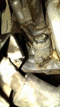

Когда разбирал, увидел следы герметика ниже на блоке, зачем там герметик?[DOUBLEPOST=1453556108,1453554891][/DOUBLEPOST]Кстати очень помог очиститель контактов HI-GEAR HG5506. Отлично очищает замасленные поверхности, генератор им снаружи обработал.
Не, не на блоке, а на головке и нижней частью блока вайтек.Постель коромысел садится на головку с надетым блоком деактивации на оси коромысел. Но между головкой и низом ничего нет. Поэтому мажется герметиком.садится на герметик.
