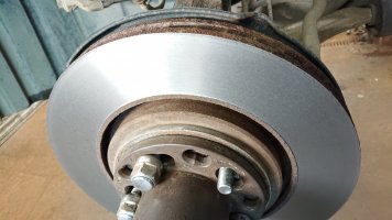

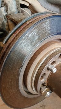

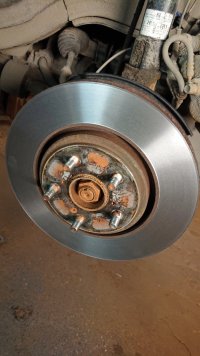

Сегодня впервые в своей практике проточил передние тормозные диски. Точили на машине без съема.
Результат положительный. Бить рулевое при торможении со скорости от 100 перестало. На низких скоростях "клевать" перестала. Но прошёл пока порядка 30 км. Буду наблюдать дальше.

Машину приобрел с пробегом 90 с хвостиком, проблема уже была. Сейчас пробег 109. Остаток колодок примерно 6 мм. Диски, по словам мастера, выглядят свежими. Но перегреты...
Mals, Какие колодки стояли? , неизвестно наверное, но диски они пошорхали знатно.
Маркировки нет от слова совсем. Один из мастеров сказал, что оригинал. Оперировал вкраплениями в накладках и своим опытом работы у официалов в прошлом. Не больше 1 мм буртик на дисках был.
В целом, машина с прозрачной историей. Все ТО у официалов бьются, регулярно обслуживалась тормозная система. )))

В первое ближайшее заведение поехал.
По факту, гараж на 2 поста. Зоны клиентской нет. Т.е. совсем не как у официалов и сетевых сервисов.
Проточка 2 дисков (3 т.р.) + шлифовка колодок (1 т.р.).
По времени пара часов.

Красиво получилось!
Никогда так не делал, это безопасно вообще, много снимают? Там же по сути на диске рабочих миллиметров всего-то ничего...
Сам в первый раз. Снимают 0,1 мм с каждой стороны, если правильно запомнил.
Уже 2800 км прошёл. Результатом доволен
Естественно.
Буртики, до съема, были меньше 1 мм. Но это на глаз. Со слов мастера - диски похожи на новые.)
Замеров не делали, ногами не пинайте.)
